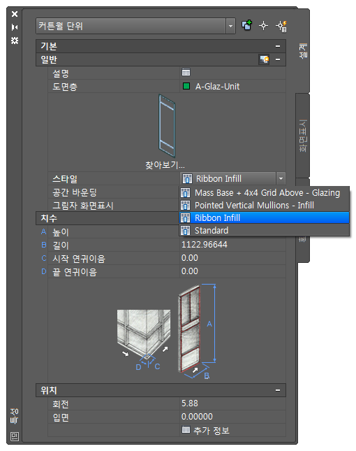

다른 커튼월 단위 스타일을 선택하려면
다음 과정에 따라 커튼월 단위에 대한 서로 다른 스타일을 선택하십시오.
스타일을 변경하려는 커튼월 단위를 선택합니다.
여러 개의 커튼월 단위를 선택하여 선택한 모든 커튼월 단위 스타일을 동시에 변경할 수 있습니다.
특성 팔레트에서 일반 하위 범주로 이동합니다.
다른 스타일을 선택합니다.
