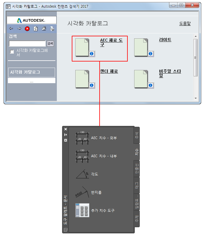

여러 명의 사용자와 함께 큰 프로젝트에서 작업할 때 도구의 일관성이 특히 중요합니다. 일반적으로, 프로젝트에 대한 객체, 객체의 스타일 및 특성은 CAD 관리자 또는 시스템 관리자에 의해 설정된 다음 팀에 분배됩니다. 관리자는 도구 및 팔레트를 컨텐츠 검색기의 중앙 위치에 놓고 그것을 각 사용자의 컴퓨터에 링크할 수 있습니다. 도구 또는 팔레트를 컨텐츠 검색기에서 업데이트할 때마다 그 변경사항은 사용자의 컴퓨터에서도 업데이트됩니다.
컨텐츠 검색기에서 도구 팔레트 사용
