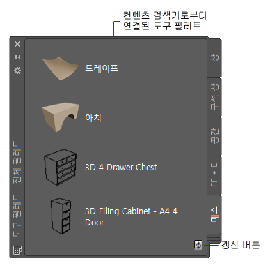

  1. 도구 팔레트를 컨텐츠 검색기의 카탈로그에서 도구 팔레트 세트로 링크합니다.
    도구 팔레트가 컨텐츠 검색기에 있는 카탈로그의 도구 팔레트 세트에 연결된 경우 팔레트의 맨 아래에 갱신 버튼이 표시됩니다.
  2. 갱신 버튼을 클릭하여 로컬 도구 팔레트를 컨텐츠 검색기에 있는 카탈로그의 최신 변경 사항으로 업데이트합니다.
    또는 팔레트에서 마우스 오른쪽 버튼을 클릭한 후 팔레트 갱신을 클릭할 수 있습니다.
