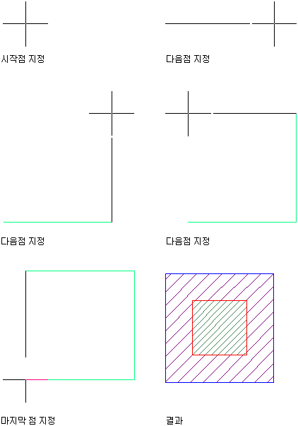

AEC 폴리곤의 시작점을 지정합니다.
AEC 폴리곤을 정의하는 점을 추가로 지정합니다.
주:
AEC 폴리곤에 적어도 3개의 면을 작성할 수 있도록 점을 충분히 지정해야 합니다.
c
(닫기)를 입력하여 AEC 폴리곤을 닫습니다.
