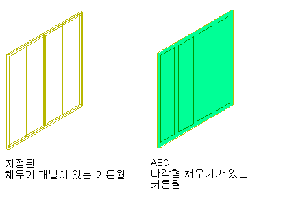

AEC 폴리곤 및 커튼월
커튼월은 패널, 창 및 문과 같은 객체의 삽입을 위한 프레임워크를 제공합니다. 커튼월을 사용하여 다음과 같은 구조의 모형을 만들 수 있습니다.
AutoCAD Architecture에서 커튼월 객체는 하나 이상의 그리드로 구성됩니다. 각 그리드에는 패널이나 창 또는 문과 같은 객체로 채울 수 있는 셀이 있습니다. AEC 폴리곤은 커튼월에 대한 패널 채우기를 작성하는 데 가장 이상적입니다.
커튼월은 커튼월 단위를 포함할 수 있습니다. 커튼월 단위는 그리드 셀이 객체가 아닌 패널 채우기만 가질 수 있다는 점을 제외하고 커튼월과 유사합니다. 커튼월 단위는 기본 커튼월 내에서 반복되는 복잡한 구성요소를 표현하도록 설계되어 있습니다. AEC 폴리곤을 사용하여 커튼월 단위에 있는 그리드를 채울 수 있습니다.
