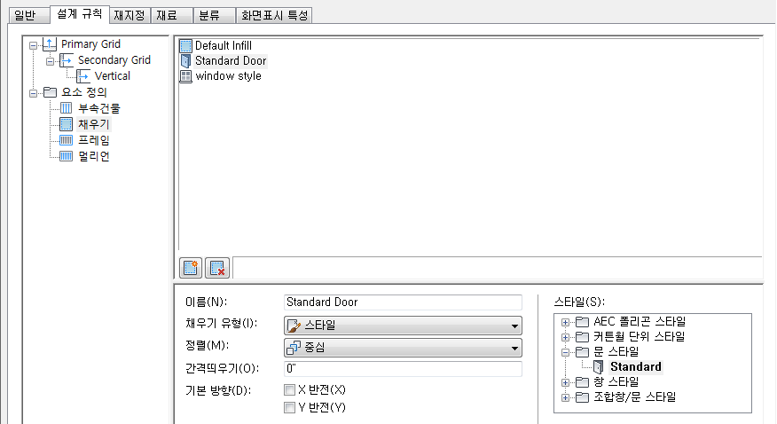

  4. 설계 규칙 탭을 클릭합니다.
  5. 왼쪽 창에서 요소 정의를 클릭합니다.
    요소의 리스트가 표시됩니다.
    요소 정의 리스트
  6. 편집하려는 요소의 유형을 결정합니다.
    수정할 항목... 할 일...
    분할 정의 요소 정의에서 부속건물을 클릭합니다. 오른쪽 창에서 수정할 분할 정의를 선택한 후 해당 분할 정의를 편집합니다.
    채우기 정의 요소 정의에서 채우기를 클릭합니다. 오른쪽 창에서 수정할 채우기 정의를 선택한 후 해당 채우기 정의를 편집합니다.
    프레임 정의 요소 정의에서 프레임을 클릭합니다. 오른쪽 창에서 수정할 프레임 정의를 선택한 후 해당 프레임 정의를 편집합니다.
    멀리언 정의 요소 정의에서 멀리언을 클릭합니다. 오른쪽 창에서 수정할 멀리언 정의를 선택한 후 해당 멀리언 정의를 편집합니다.
