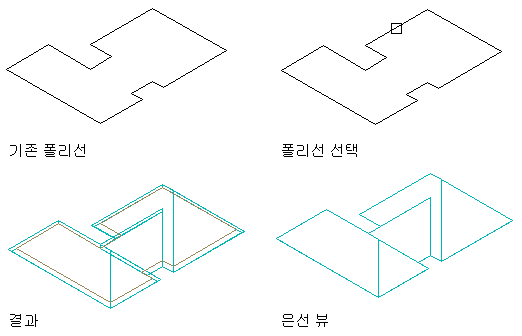

폴리선에서 지붕 작성
  1. 지붕을 배치할 위치에서 예상 지붕의 쉐이프에 닫힌 2D 폴리선을 그립니다.

  4. 변환할 폴리선을 선택하고 Enter 키를 누릅니다.
  5. 원래 형상을 지우라는 메시지가 나타나면 Enter 키를 눌러 라인워크를 유지하거나 y(예)를 입력하여 라인워크를 지웁니다.
  6. 필요한 경우 특성 팔레트에서 지붕의 특성을 편집합니다.
