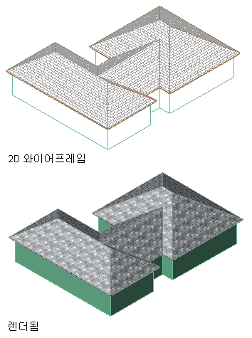

재료를 지붕에 지정할 수 있습니다. 해당 재료는 렌더되는 경우 와이어프레임 및 작업 음영 뷰로 표시됩니다. 재료는 슬래브와 같은 지붕의 실제 구성요소에 대한 특정 설정을 가집니다.
2D 와이어프레임 및 렌더된 뷰에서 지붕 보기
