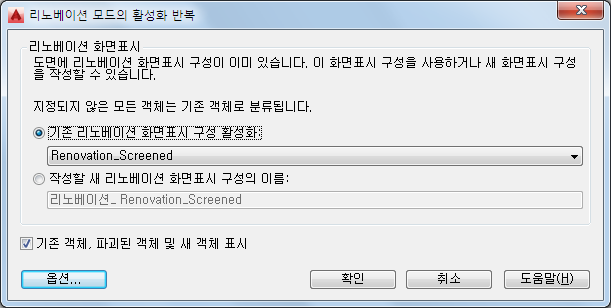

리노베이션 모드를 사용한 후속 작업 정보
이전에 활성화한 도면에서 리노베이션 모드를 다시 활성화할 경우 기존 리노베이션 화면표시 구성을 계속 사용하거나 새 구성을 작성할 수 있습니다.
이전 리노베이션 단계에서 범주화된 객체는 해당 범주 및 표현을 유지합니다. 리노베이션 범주가 없는 객체(예: 리노베이션 모드가 활성화되지 않았을 때 추가된 객체)는 자동으로 기존 객체로 범주화되어 표시됩니다.
기본적으로 기존 객체, 철거된 객체 및 새 객체 표시 옵션이 선택됩니다. 도면을 리노베이션, 철거 또는 수정 계획으로 표시하도록 전환하는 경우 리노베이션 계획의 범주화된 객체가 계속 표시되도록 해야 하므로 이 옵션을 선택한 상태로 유지하는 것이 좋습니다.
