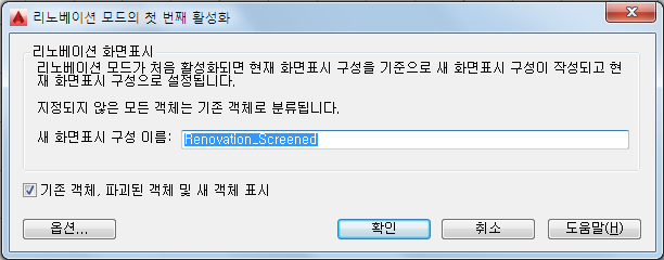

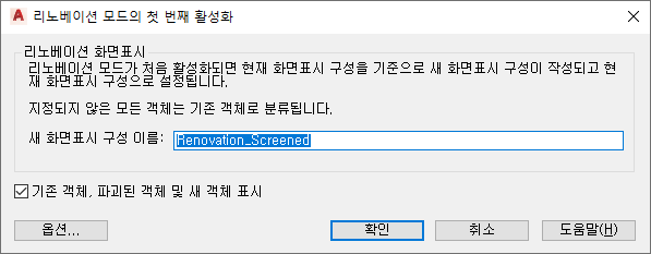

처음으로 리노베이션 모드를 활성화하면 특정 리노베이션 화면표시 구성이 작성됩니다. 이 구성은 현재의 기존 화면표시 구성의 사본으로 리노베이션이라는 단어가 접두어로 추가됩니다.
리노베이션 모드 처음 활성화 대화상자가 표시되며 기본적으로 새 화면표시 구성에 대한 이름에 리노베이션 접두어가 제공됩니다.
화면표시 구성에 대해 기본 접두어를 유지하는 것이 좋습니다.
