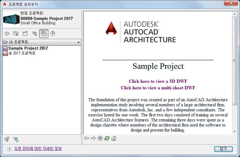

프로젝트 브라우저 사용 정보
프로젝트 브라우저에서 새 프로젝트를 작성하고, 프로젝트 설정 및 프로젝트 표준을 구성하고, 상세 정보를 추가한 다음 현재 프로젝트를 선택합니다. 상황에 맞는 메뉴를 사용하거나 파일 이름을 두 번 클릭하여 프로젝트를 현재 프로젝트로 설정하면 프로젝트가 최신 버전의 AutoCAD Architecture와 호환되는 형식으로 마이그레이션됩니다. 또한 프로젝트 경로를 재지정하면 모든 프로젝트 도면이 함께 마이그레이션되므로 이전 버전의 소프트웨어에서 프로젝트를 열 수 없습니다.
프로젝트 브라우저
프로젝트 브라우저의 왼쪽에서는 현재 프로젝트를 선택하고, 새 프로젝트를 작성하거나, 기존 프로젝트를 찾고, 프로젝트 기록을 볼 수 있습니다. 상황에 맞는 메뉴에서 프로젝트 특성을 편집하고, 프로젝트를 닫거나, 프로젝트 구조를 복사하고, 프로젝트를 전자전송하고, 프로젝트를 기록할 수도 있습니다. 여기서 입력하고 변경한 모든 정보는 전체 프로젝트에 관련된 항목입니다. 프로젝트 브라우저의 오른쪽에 있는 기본 Internet Explorer를 사용하여 프로젝트 홈 페이지를 찾아볼 수 있습니다.
주: 프로젝트 브라우저에서 작성한 프로젝트는 Windows 탐색기에서 파일 및 폴더로 표시됩니다. 그러나 일반적으로 사용자가 해야 한다고 명시하는 경우를 제외하고, 프로젝트 파일에서 파일 작업을 수행하지 마십시오. Windows 탐색기의 변경사항이 프로젝트 브라우저 또는 프로젝트 네비게이터에서 항상 올바르게 업데이트되지는 않으므로 프로젝트 데이터의 뷰가 일치하지 않을 수도 있습니다. 프로젝트 브라우저 내에서 프로젝트를 변경한 내용은 AutoCAD Architecture에서 관리되고 조정됩니다. 소프트웨어 외부에서 변경된 내용은 올바르게 조정되거나 처리되지 않을 수 있습니다.
