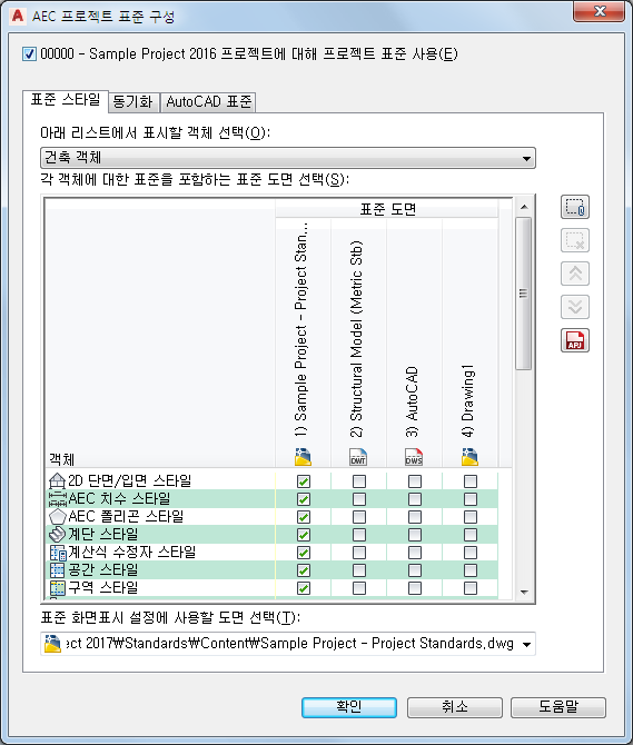

  4. 스타일에 대해 표준 도면을 새로 추가하려면 를 클릭합니다.
  5. 표준 도면 선택 대화상자에서 표준 스타일이 들어 있는 DWG, DWT 또는 DWS 파일을 선택한 후 열기를 클릭합니다.
    아직 표준 도면이 없는 경우 새 프로젝트 표준 도면을 작성하십시오.
    새 스타일 도면이 표준 도면 리스트에 추가됩니다. 왼쪽에서 오른쪽으로 확인된 열의 순서는 검색 순서와 동기화 중 우선 순위를 정의합니다. 도면의 순서를 변경하려면 열 헤더에서 도면 이름을 선택하고 도면을 도면 순서에서 위로 이동하려면 를 클릭하고 도면을 아래로 이동하려면 를 클릭합니다.
    프로젝트 표준 설정에 스타일 도면을 추가한 후에는 각 도면이 어떤 스타일 유형의 표준이 되는지 정의해야 합니다. 이렇게 하려면 각 스타일 유형을 표준 도면에 연관시킵니다. 스타일 유형은 표준 스타일 탭의 객체 아래에 나열됩니다. 스타일 관리자에서 모든 스타일 유형을 찾을 수 있습니다.

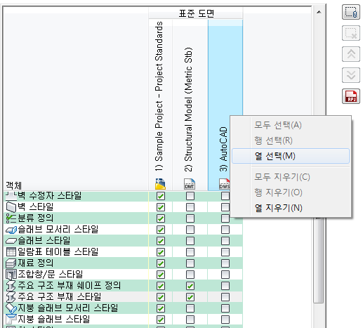

  7. 특정 스타일 유형이 특정 표준 도면에 의해 조정되도록 정의하려면 해당 도면 열에서 스타일 유형의 확인란을 클릭합니다.
    팁: 모든 스타일 유형에 대해 하나의 도면을 선택하려면 헤더를 마우스 오른쪽 버튼으로 클릭하고 열 선택을 클릭합니다.
    스타일 유형이 표준 도면과 연관되어 있지 않으면 이러한 스타일이 표준에 의해 조정되지 않습니다. 예를 들어 표준 도면 "Standard Styles 1.dwg"가 벽 스타일 유형과 연관되어 있지 않으면 이 표준 도면의 벽 스타일이 프로젝트 도면에 있어도 동기화에서는 "표준화되지 않은" 스타일로 해석합니다.

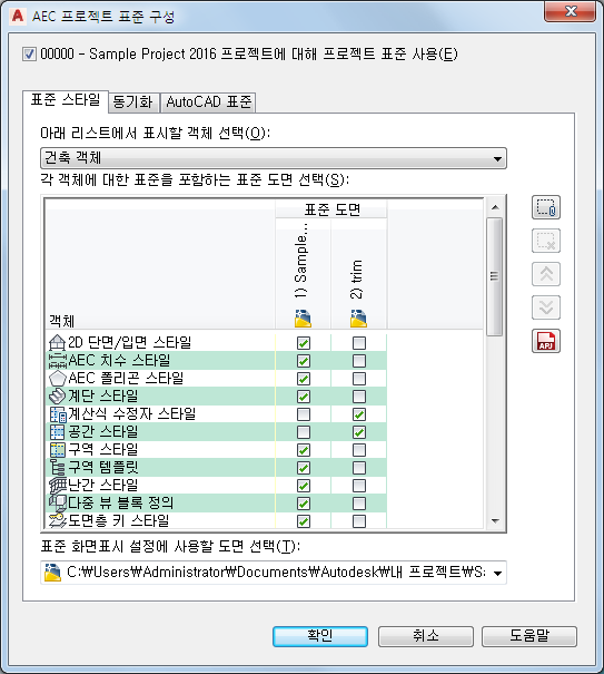

    한 스타일 유형에 대해 여러 표준 도면을 선택하면 동기화 중에 도면의 순서대로 각 도면의 스타일 유형이 검색됩니다. 즉, 한 스타일 유형의 표준 스타일을 여러 다른 도면 간에 배포할 수 있습니다. 예를 들어 표준 도면 "벽 스타일 - 콘크리트(영국식)"에 콘크리트 벽 스타일을 저장하고 도면 "벽 스타일 - 벽돌(영국식)"에 벽돌 벽 스타일을 저장할 수 있습니다.
    주: 두 표준 도면에 이름 및 유형이 같은 스타일이 포함되어 있으면 첫 번째 표준 도면의 스타일이 동기화에 사용됩니다. 해당 스타일의 다음 인스턴스는 무시됩니다. 표준 도면의 순서는 테이블에서 왼쪽부터 오른쪽까지 해당 도면이 있는 위치에 따라 결정됩니다. 도면의 순서를 다시 지정하려면 위 및 아래 버튼을 사용합니다.

    다음에는 프로젝트의 화면표시 설정에 대한 표준 도면을 정의해야 합니다. 화면표시 설정에 대해 표준 도면을 하나만 지정할 수 있습니다. 표준 화면표시 설정 도면은 이미 스타일 표준 도면으로 지정된 것일 수 있습니다.
  9. 표준 화면표시 설정에 사용할 도면 선택에서 파일을 선택합니다. 필요한 경우 찾아보기를 선택하여 파일을 검색합니다.

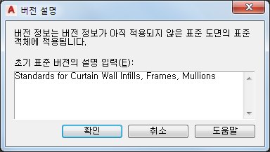

  11. 필요한 경우 버전이 관리된 모든 스타일 및 화면표시 설정에 적용되는 설명을 입력합니다.
    예를 들어, 이 버전부터 스타일에서 변경된 사항을 나타내는 설명을 추가할 수 있습니다.
