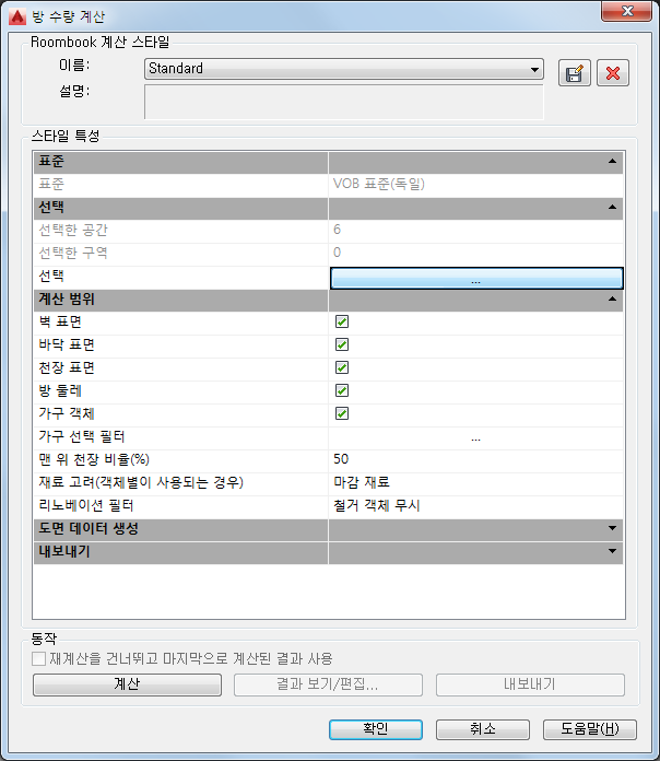

주: 이항목은 Roombook 사용자에게만 해당합니다.
방 수량 계산을 위해서는 계산할 공간 및 구역을 지정해야 합니다.
을 클릭합니다.
계산을 위해 선택한 모든 공간 및 구역의 개수입니다.
- 선택 버튼 "..."을 클릭하여 공간/구역 선택 대화상자를 엽니다.

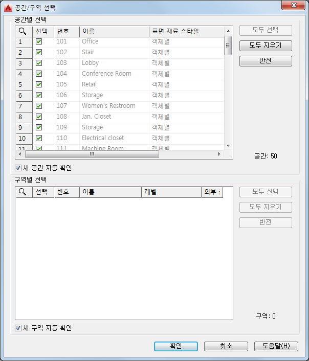

- 공간별 선택
- 도면의 모든 공간이 나열됩니다. 적용된 표면 재료 스타일이 표시됩니다. 기본적으로 계산에 포함된 모든 공간이 선택됩니다. 공간을 계산하지 않으려면 해당 확인란을 선택 해제합니다.
- 구역별 선택
- 도면의 모든 구역이 나열됩니다. 기본적으로 계산에 포함된 모든 구역이 선택됩니다. 공간을 계산하지 않으려면 해당 확인란을 선택 해제합니다. 구역별 선택을 사용하면 해당하는 모든 공간이 자동으로 선택됩니다.
- 새 공간(또는 구역) 자동 확인
- 방 수량 계산이 이미 수행된 후에 새 공간 또는 구역이 도면에 추가된 경우 이 옵션을 선택하면 새 공간 또는 구역이 다음 계산에 자동으로 포함됩니다. 기본적으로 이 옵션은 활성화되어 있습니다.
- 모두 선택
- 클릭 한 번으로 모든 공간이나 구역을 선택합니다.
- 모두 지우기
- 클릭 한 번으로 모든 공간이나 구역을 선택 해제합니다.
- 반전
- 현재 선택 상태를 거꾸로 뒤집습니다.
- 공간(또는 구역) 수
- 테이블 오른쪽에는 바로 조정할 수 있도록 선택된 공간 및 구역의 수가 표시됩니다.
- 매개변수
- 이 대화상자에서는 확인 표시를 설정하여 계산할 공간 및 구역만 선택할 수 있습니다.
다른 모든 매개변수는 정보용으로만 제공되며 편집할 수 없습니다.
- 외부 참조
- 외부 참조 파일의 이름을 표시합니다.
