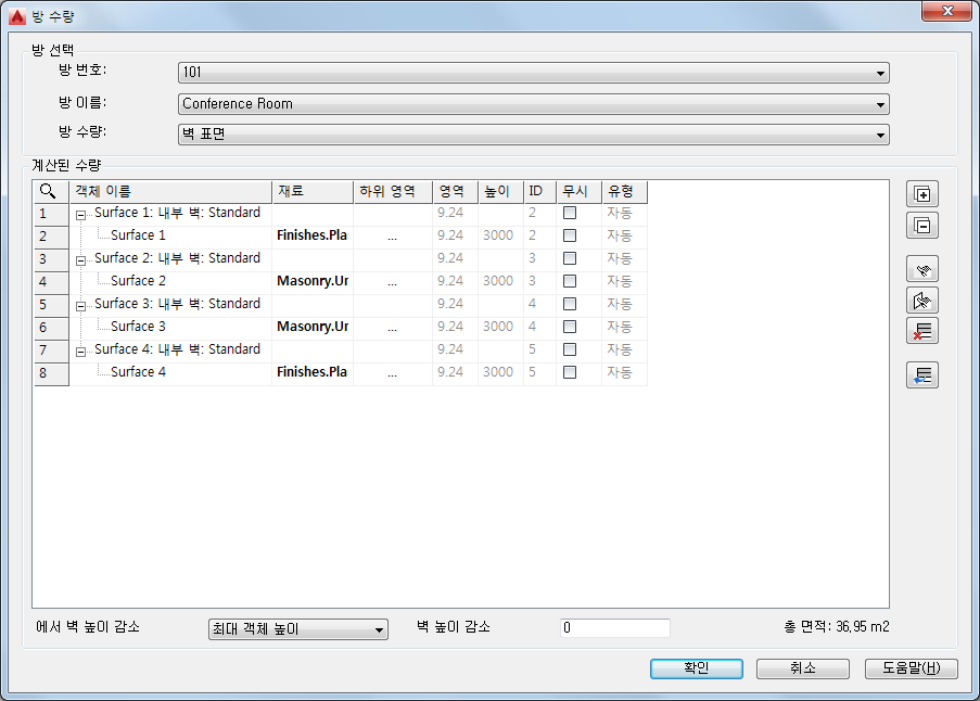

결과 보기/편집 대화상자에는 계산된 모든 Roombook 결과가 표시되며, 이를 수동으로 편집할 수 있습니다.
  1. Vision 도구 탭 Roombook 패널 방 수량 계산을 클릭합니다.
  2. 방 수량 계산 대화상자에서 계산을 클릭합니다.
  3. 결과 보기/편집을 클릭하여 계산된 방 수량을 보고 편집합니다.
  4. 방 수량 대화상자의 방 선택 아래에서 계산된 방(공간)을 선택하고 수량을 확인합니다.
  5. 방 수량 아래에서 계산된 방 수량을 선택합니다.

방 수량
계산된 방 수량(벽 표면, 바닥 표면, 천장 표면, 방 둘레 및 가구 객체)을 선택합니다. 선택한 방 수량에 따라 계산된 객체 및 값이 테이블에 나열됩니다. 방 수량은 방(공간)마다 따로 나열됩니다.
확장(또는 축소)
계산된 각 객체의 확장 가능한 트리 구조에 모든 단일 면을 나열합니다.
강조

계산된 수량
계산된 각 객체의 확장 가능한 트리 구조에 모든 단일 면을 나열합니다. 각 단일 면을 따로 수정할 수 있습니다.
객체 이름
계산된 객체의 이름입니다. 계산된 방 수량의 객체 이름은 객체, 카운터, 스타일 이름으로 구성됩니다. 단일 면의 이름은 객체 유형, 면 및 카운터로 구성됩니다.
재료
방 수량에 할당된 재료를 나열합니다.
공간이 표면 재료 스타일에 부착되어 있는 경우 Roombook 표면 재료 스타일 대화상자에 정의된 대로 표면 재료가 표시됩니다. 공간이 표면 재료 스타일에 부착되어 있지 않은 경우 AutoCAD에 의해 객체 스타일에 할당된 재료가 표시됩니다(예: 벽돌 벽의 경우 "벽돌").
주 객체의 재료가 자동으로 탐지된 모든 면 및 하위 영역으로 전송됩니다. 예를 들어 회반죽 표면 재료를 가진 벽 객체가 있습니다. 이 벽에는 자동으로 하위 영역으로 탐지되고 주 객체의 영역에서는 빼는 두 개의 창이 있습니다. 하위 영역은 주 영역과 동일한 재료를 자동으로 가지지만 빼는 창 영역만큼 주 표면의 회반죽 재료를 정확히 줄이기 위해 빼기(-) 계산 부호가 붙습니다.
재료 재지정
표면 재료 스타일 또는 객체별로 이루어지는 전역 재료 할당과는 별도로 개별적인 재료 재지정을 정의할 수도 있습니다.
재료 찾아보기 버튼을 클릭합니다. 재료 선택 대화상자가 표시되고, 이 특정 객체에 대해 다른 재료를 할당할 수 있습니다. 바로 조정할 수 있도록 재지정된 재료는 굵게 표시됩니다.
하위 영역
방 수량이 어떻게 계산되는지 자세한 리스트가 표시됩니다. 필요한 경우 계산을 수동으로 조절할 수 있습니다. 방 둘레 및 가구 객체에는 이 옵션을 사용할 수 없습니다.
면적, 높이, 길이, 개수
계산된 방 수량의 주요 정보가 표시됩니다.
  • 벽 표면: 면적 및 높이
  • 바닥 표면: 면적 및 문지방 영역(문의 개구부 방향에 따라 방과 바닥 표면에 문지방 영역이 추가됨)
  • 천장 표면: 면적
  • 방 둘레: 길이
  • 가구 객체: AutoCAD 특성 팔레트의 구성요소에 추가된 객체와 설명 및 주의 수입니다.
ID
수량 ID는 계산된 객체의 고유한 식별자입니다.
무시
수량 계산에서 객체를 제외합니다(자동 또는 수동). 표시되지 않은 객체는 계산되지 않고 내보내기 파일에도 표시되지 않습니다.
유형
방 수량을 어떤 방식으로 탐지했는지 보여줍니다.
  • 자동: 시스템에 의해 자동으로 탐지되었으며, 수동으로 삭제할 수 없습니다.
  • 객체별: 객체별로 수동으로 선택되었으며, 수동으로 삭제할 수 있습니다.
전체
방 수량의 총 합계를 주요 정보로 보고합니다.
  • 벽 표면: 요약 면적
  • 바닥 표면: 요약 면적
  • 천장 표면: 요약 면적
  • 방 둘레: 요약 길이
  • 가구 객체: 요약 개수
벽 높이 감소
벽 표면에만 적용됩니다.
