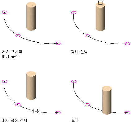

곡선 앵커를 추가하려면
다음 과정에 따라 곡선 앵커를 추가하여 객체를 다른 객체의 기준에 부착하십시오.
다음을 클릭합니다.
홈 탭
작성 패널
도구 드롭다운
컨텐츠 검색기
를 클릭합니다
스톡 도구 카탈로그
파라메트릭 배치 및 앵커 도구로 이동합니다.
곡선 앵커 도구를 선택하여 작업공간으로 끕니다.
주:
또는 명령행에 CURVEANCHOR를 입력합니다.
at
(객체 부착)를 입력하고 부착될 객체를 선택합니다.
객체를 부착할 점을 곡선에서 선택합니다.
객체는
X
위치의 곡선에 부착됩니다. 객체가 처음 배치될 때
Y
및
Z
위치는 0입니다.
Enter 키를 누르십시오.
