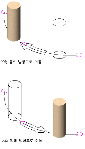

  4. X축을 따라 위치를 변경합니다.
    원하는 작업... 할 일...
    곡선에서 X 참조점 변경 시작에서 곡선의 시작, 중간점 또는 끝을 선택합니다.
    곡선의 참조점과 부착된 객체 사이의 X 거리 지정 거리에 값을 입력합니다.
    곡선까지의 X 거리를 부착된 객체의 어느 지점부터 측정할지 선택 끝에서 객체의 시작 모서리, 중심 또는 끝 모서리를 선택합니다.
    X 방향에서 배치 곡선을 따라 객체 이동

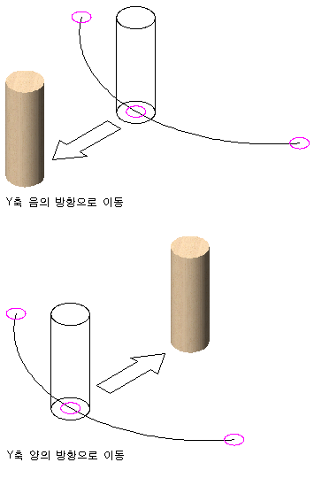

  5. Y축을 따라 위치를 변경합니다.
    원하는 작업... 할 일...
    곡선에서 Y 참조점 변경 시작에서 곡선 폭의 왼쪽 모서리, 중심 또는 곡선 폭의 오른쪽 모서리 중 하나를 선택합니다.
    곡선의 참조점과 부착된 객체 사이의 Y 거리 지정 거리에 값을 입력합니다.
    곡선까지의 Y 거리를 부착된 객체의 어느 지점부터 측정할지 선택 끝에서 객체의 앞, 중심 또는 객체의 뒤를 선택합니다.
    Y 방향에서 배치 곡선을 따라 객체 이동

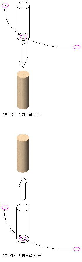

  6. Z축(수직)을 따라 위치를 변경합니다.
    원하는 작업... 할 일...
    곡선에서 Z 참조점 변경 시작에서 곡선 높이의 맨 아래, 중간 또는 맨 위를 선택합니다.
    곡선의 참조점과 부착된 객체 사이의 Z 거리 지정 거리에 값을 입력합니다.
    곡선까지의 Z 거리를 부착된 객체의 어느 지점부터 측정할지 선택 끝에서 객체의 맨 아래, 중심 또는 맨 위를 선택합니다.
    Z 방향에서 배치 곡선을 따라 객체 이동
