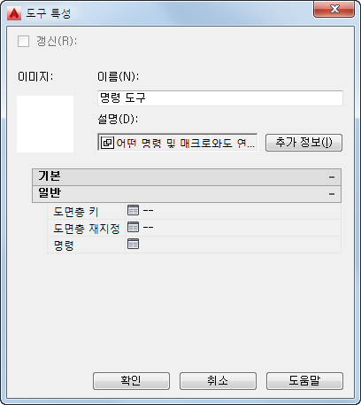

  4. 도구 팔레트에서 명령 도구를 선택하고, 마우스 오른쪽 버튼을 클릭한 후, 특성을 클릭합니다.
    명령 도구 특성
  5. 필요에 따라 다음 도구 특성을 변경합니다.
    특성 설명
    이름 일반 명령 도구 이름을 도구의 기능을 설명하는 이름으로 바꿀 수 있습니다.
    설명 명령 도구에 자세한 설명을 추가할 수 있습니다.
    도면층 키 이 명령으로 작성한 객체를 삽입할 도면층을 정의하는 도면층 키를 지정합니다.
    도면층 재지정 선택한 도면층 키에 대해 재정의를 정의합니다.
    명령 도구에서 실행할 명령을 지정합니다. 명령 도구에서 유효한 명령 유형은 다음과 같습니다.
    • AutoCAD 및 AutoCAD Architecture 명령
    • AutoLISP 루틴
    • VBA 매크로 및 응용프로그램
    • 스크립트
    이미지 기본적으로 명령 도구에는 연관된 이미지가 없습니다. 도구의 기능을 나타내는 이미지를 추가하려면 빈 이미지 영역을 마우스 오른쪽 버튼으로 클릭한 다음 이미지를 선택합니다.
  6. 확인을 클릭합니다.
