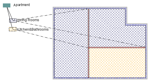

구역은 공간을 그룹화하는 데 사용할 수 있는 객체입니다. 구역에는 공간을 부착할 수 있고 계층 구조로 다른 구역을 포함할 수도 있습니다. 예를 들어, 하위 구역이 있는 사무실 건물이라는 구역을 건물의 개별 사무실에 대해 작성할 수 있습니다. 사무실 내의 각 작업장은 공간으로 표현할 수 있습니다.
건물에서의 구역
  1. 스타일 관리자에서 구역 스타일을 작성합니다.
  2. 구역 구조가 표준을 나타내므로 이 구역 구조를 다시 사용하려는 경우 구역 템플릿을 작성합니다.
    DIN277 템플릿을 기반으로 한 구역
  3. 구역 또는 구역 템플릿을 도면에 추가합니다.
  4. 필요한 경우 계산 수정자를 구역에 부착합니다. 구역에 부착된 계산 수정자는 해당 구역에 부착된 모든 공간 및 구역에 사용됩니다.
  5. 구역에 공간 또는 다른 구역을 부착합니다.
    하위 구역 및 공간이 부착되어 있는 구역
