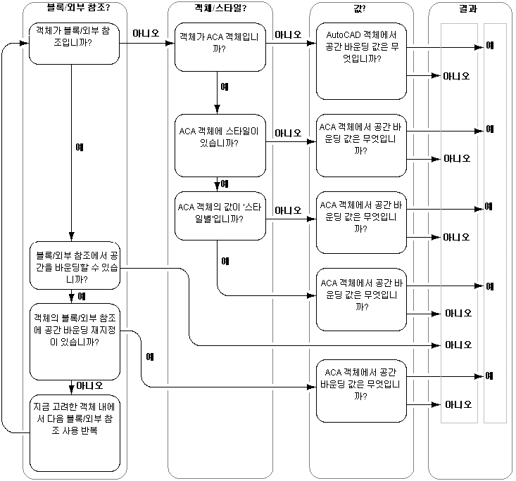

다음 개요 그래픽에서는 경계 객체의 공간 바운딩 특성이 연관 공간 생성에 영향을 미치는 방법을 보여줍니다. 경계 객체의 공간 바운딩 특성을 설정하는 방법에 대한 자세한 내용은 아래 절을 참고하십시오.
