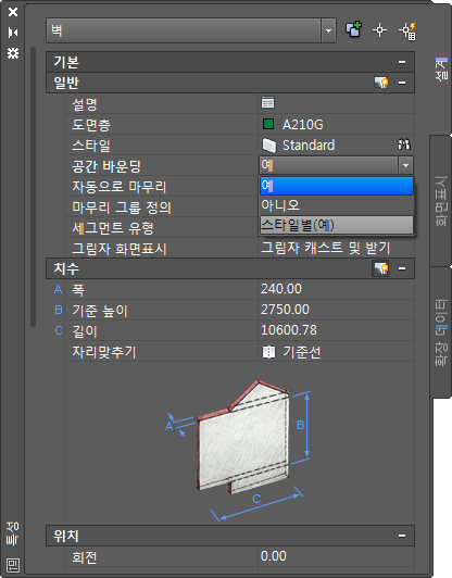

특성 팔레트에서 공간 바운딩 특성을 설정하려면
다음 과정에 따라 특성 팔레트에서 연관 공간을 바운딩하기 위해 설계된 객체의 공간 바운딩 특성을 설정하십시오. 스타일 사용 여부에 관계없이 모든 경계 객체에 대해 이 방법을 사용할 수 있습니다. 특성 팔레트에서 공간 바운딩 특성의 값을 객체 스타일과 다른 값으로 설정하는 경우 특성 팔레트의 설정이 스타일의 설정을 재지정합니다.
팁: 공간의 경계 객체로 사용되지 않는 벽을 정의하려면 이러한 벽을 공간 경계로 사용되는 벽과 다른 마무리 그룹에 배치해야 합니다. 그렇지 않으면 마무리에서 예기치 않은 결과가 나타납니다.
  1. 공간 바운딩 특성을 설정할 객체를 선택하고 두 번 클릭합니다.
  2. 특성 팔레트에서 다음 위치 중 하나에 공간 바운딩 설정을 표시합니다.
    객체 유형 공간 바운딩 특성의 위치
    건축 객체: 일반 범주를 확장합니다.
    라인워크 객체: 고급 범주를 확장합니다.
    주: AutoCAD, Civil 3D 또는 Land Desktop과 같은 AutoCAD Architecture Object Enabler 환경에서 도면을 열거나 AutoCAD Architecture를 AutoCAD로 실행하는 경우 공간 바운딩 특성이 표시되지 않습니다. 이 특성은 AutoCAD Architecture 또는 AutoCAD MEP의 전체 설치에서만 표시됩니다.
  3. 결합된 공간에서 다음 옵션 중 하나를 선택합니다.
    • 스타일별(예/아니오): 이 객체는 객체의 스타일에 정의된 공간 바운딩 설정을 사용합니다. 스타일이 있는 객체의 기본 설정입니다.
    • 예: 이 객체는 연관 공간을 바운딩할 수 있습니다.
    • 아니오: 이 객체는 연관 공간을 바운딩할 수 없습니다.
