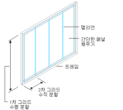

커튼월 그리드 요소 유형
각 요소 유형은 다중 정의를 가질 수 있습니다. 예를 들어, 수평 그리드 또는 수직 그리드를 작성하는 부속건물을 정의하거나 내포된 그리드 또는 조합창/문을 포함하는 셀을 정의할 수 있습니다. 요소 정의를 나중에 쉽게 다시 사용하려면 해당 요소 정의를 저장한 다음 필요에 따라 그리드, 셀, 프레임 또는 멀리언에 지정하십시오.
요소 정의는 스타일별로 고유한 값입니다. 특정 커튼월 스타일의 요소 정의를 작성하는 경우 그 정의는 해당 스타일의 커튼월에서만 사용할 수 있습니다. 예를 들어 하나의 커튼월 스타일에 대해 조합창 및 문 채우기를 정의하는 경우 해당 채우기는 다른 스타일의 커튼월을 편집할 때 옵션으로 사용할 수 없습니다.
