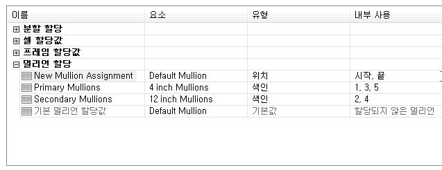

    새 멀리언 할당값이 멀리언 할당값 리스트에 표시됩니다.
    새 멀리언 할당값
  7. 멀리언 할당값을 선택하고 마우스 오른쪽 버튼을 클릭한 후 이름바꾸기를 클릭하고 설명 이름을 입력합니다.
