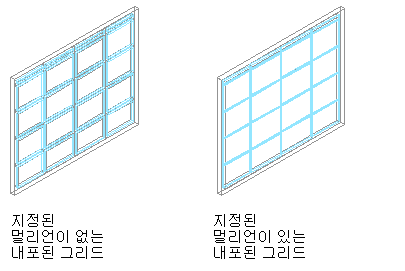

커튼월 단위의 멀리언은 그리드 셀 사이의 모서리입니다. 1차 그리드와 각 내포된 그리드에는 다른 그리드와 별도로 정의된 멀리언이 있습니다.
내포된 그리드에 멀리언 지정
