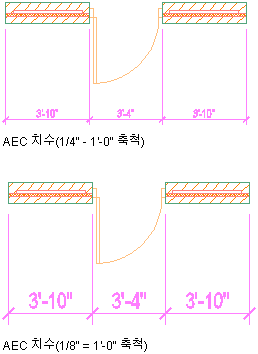

다음 그림은 두 개의 다른 주석 축척으로 표시된 문 태그를 보여줍니다. 첫 번째 주석 축척으로 문 태그를 도면에 작성한 다음 주석 축척이 변경되었습니다.
다음 그림은 두 개의 다른 주석 축척으로 표시된 AEC 치수를 보여줍니다. 첫 번째 주석 축척으로 AEC 치수를 도면에 작성한 다음 주석 축척이 변경되었습니다.
