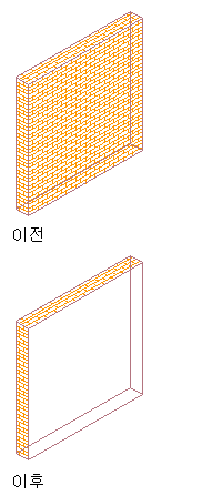

  4. 표면 해치 숨기기를 선택합니다.
    벽 앞면에서 숨겨진 표면 해치
