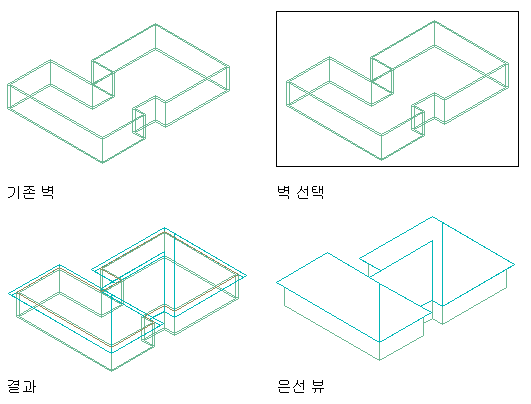

벽에서 지붕을 작성하려면
다음 과정에 따라 선택한 닫힌 벽 집합을 기반으로 하고 선택한 지붕 도구의 특성을 가진 지붕을 작성하십시오. 지붕을 작성한 후 해당 특성을 편집할 수 있습니다. 지붕의 플레이트 높이는 각 벽의 세그먼트 맨 위에서 측정합니다.
주: 벽이 제대로 마무리되지 않으면 지붕이 예상치 못한 상태로 변환될 수 있습니다.
벽에서 지붕 작성
  1. 사용할 지붕 도구가 있는 도구 팔레트를 엽니다.
  2. 지붕 도구에서 마우스 오른쪽 버튼을 클릭한 후 도구 특성 적용  라인워크 및 벽을 클릭합니다.
  3. 변환할 벽을 선택하고 Enter 키를 누릅니다.
    주: 선택한 벽이 닫혀 있지 않으면 지붕은 각 벽의 세그먼트 맨 위에 추가됩니다.
  4. 원래 형상을 지우라는 메시지가 나타나면 Enter 키를 눌러 벽을 유지하거나 y(예)를 입력하여 벽을 지웁니다.
  5. 필요한 경우 특성 팔레트에서 지붕의 특성을 편집합니다.
