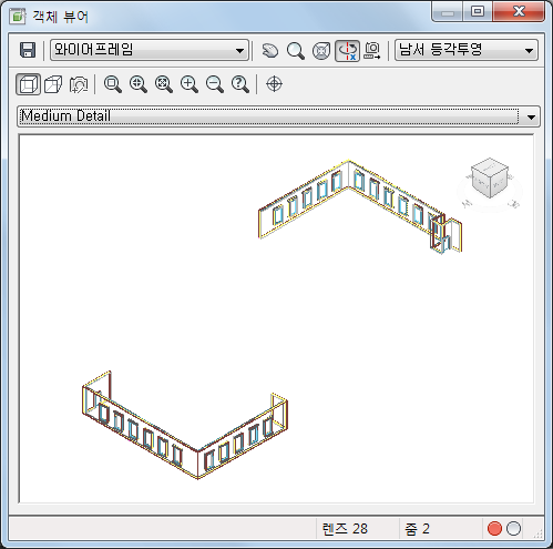

도면 영역에서 객체 미리보기
도면 영역에서 하나 이상의 객체를 선택하고 객체 뷰어에서 해당 객체를 미리 볼 수 있습니다.
  1. 도면 영역에서 미리보기를 볼 객체를 선택합니다.
  2. <객체> 탭 일반 패널객체 뷰어를 클릭합니다. 찾기

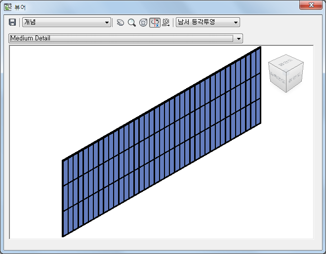

스타일 관리자에서 객체 스타일 미리보기
스타일 관리자에서 제공하는 객체 뷰어(부동 뷰어)에서 작성하는 스타일의 효과를 미리 볼 수 있습니다.
  1. 관리 탭스타일 및 화면표시 패널스타일 관리자를 클릭합니다. 찾기
  2. 미리 볼 스타일을 선택합니다.
  3. 스타일 관리자의 맨 아래 왼쪽에서 (부동 뷰어) 버튼을 클릭합니다.
    또는 (인라인 편집 전환) 버튼을 클릭하여 스타일 관리자에 포함된 객체 뷰어를 표시할 수 있습니다.

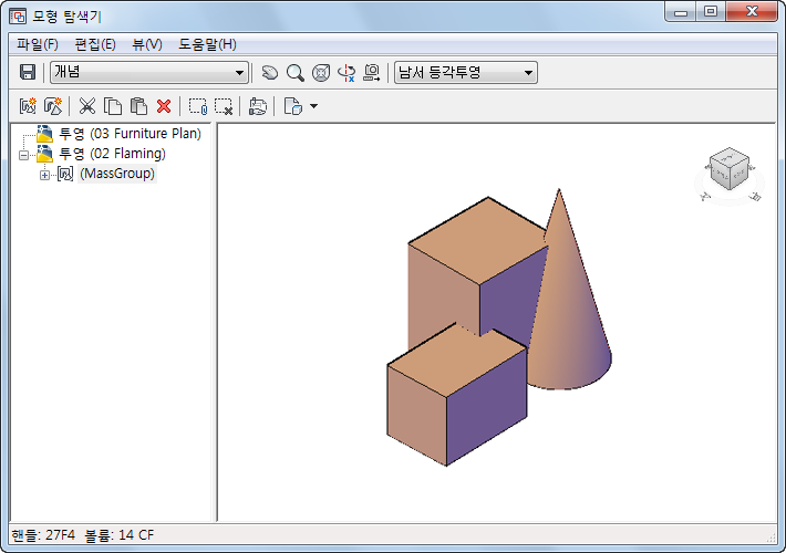

모형 탐색기에서 매스 모형 미리보기
모형 탐색기는 매스 요소 및 매스 그룹을 작성하고, 보고 조작하는 창입니다. 모형 탐색기에서 객체 뷰어를 사용하면 수행하는 매스 요소 및 매스 그룹 작업을 미리 볼 수 있습니다.
  1. 매스 그룹을 선택합니다.
  2. 매스 그룹 탭수정 패널모형 탐색기 보이기를 클릭합니다. 찾기

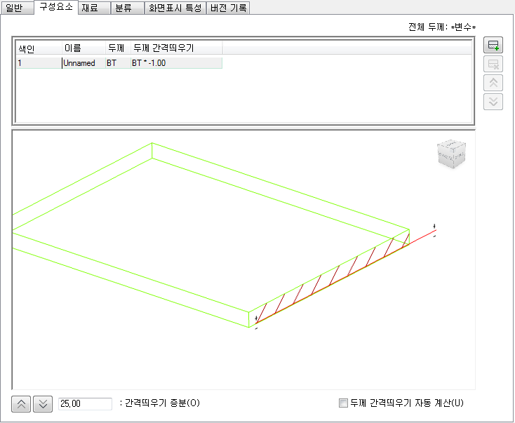

많은 대화상자에 스타일, 정의 또는 도구의 구성요소를 미리 볼 수 있는 객체 뷰어가 포함되어 있습니다. 아래에서 포함된 객체 뷰어의 몇 가지 예를 참고하십시오.
지붕 슬래브 스타일 탭에 포함된 객체 뷰어
