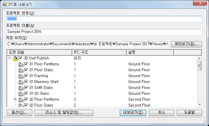

AutoCAD Architecture 프로젝트 폴더에서 도면 파일을 내보낼 때 도면이 하나 이상의 외부 참조에 포함되면 도면 파일이 기본적으로 (Ifc)Site에 매핑됩니다. (Ifc)Site 도면에는 외부 참조뿐 아니라 건물 객체 및 대지 형상이 포함될 수 있습니다.
내보낼 프로젝트 도면을 선택하면 프로젝트 번호, 프로젝트 이름 및 외부 참조에 대한 레벨 할당값을 비롯한 식별 정보가 프로젝트에 기본적으로 표시됩니다.
기본 레벨 할당값을 적용하거나 다른 레이블을 지정하여 프로젝트 파일에서 내보낼 외부 참조와 이러한 외부 참조가 IFC 파일에서 표시되는 방식을 조정합니다. 동일한 IFC 구조에 지정된 모든 도면은 IFC 파일의 IfcBuildingStorey로 내보내집니다.
