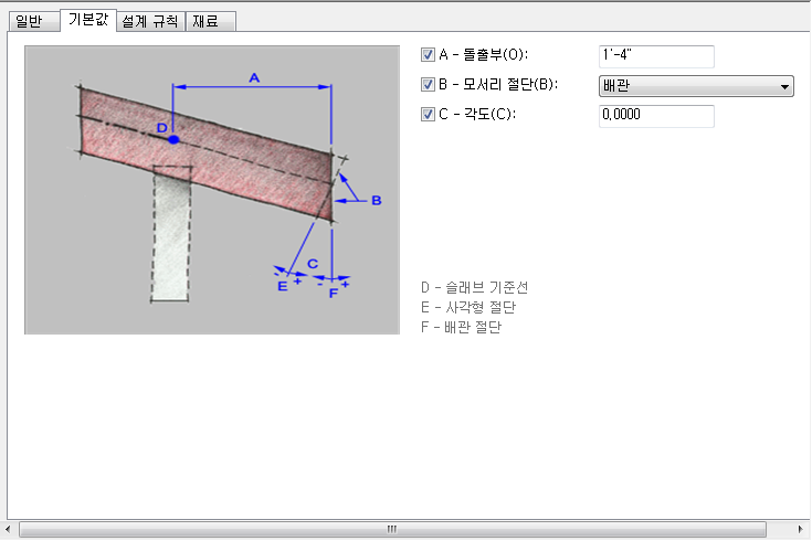

  3. 기본값 탭을 클릭합니다.
  4. 모서리의 돌출부, 모서리 절단 및 각도를 지정합니다.
    원하는 작업... 할 일...
    슬래브 또는 지붕 슬래브의 돌출부 지정 돌출부 값을 입력합니다.
    모서리 절단 방향 지정 모서리 절단에서 설정을 선택합니다.

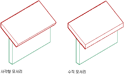

    • 평방을 선택하면 모서리가 슬래브 또는 지붕 슬래브 평면에 90도로 절단됩니다.
    • 수직을 선택하면 지면에 수직으로 모서리가 절단됩니다.
    모서리의 각도 지정 각도에 값을 입력합니다. 양수 값은 모서리의 맨 아래를 바깥쪽으로 이동시키고 음수 값은 모서리의 맨 아래를 안쪽으로 이동시킵니다.
    평방 및 수직 모서리 지정
