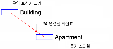

구역 스타일의 문자 스타일, 표식기 크기 및 화살표를 지정하려면
다음 과정에 따라 구역의 문자 스타일, 구역 표식기 크기 및 구역 연결선 화살표를 정의하십시오.

  8. 사용자 정의된 축척을 선택한 후 폭 및 높이를 입력하여 구역 표식기의 폭과 높이를 변경합니다.
    구역 표식기를 항상 화면의 1/50 크기로 표시하려면 사용자 정의된 축척을 선택 해제합니다.
  9. 구역 이름의 모양을 변경합니다.
    원하는 작업... 방법...
    구역 이름의 높이 변경 새 높이를 입력합니다.
    구역 이름의 문자 스타일 변경 리스트에서 문자 스타일을 선택하거나 찾아보기 버튼을 클릭하고 새 문자 스타일을 작성합니다.
