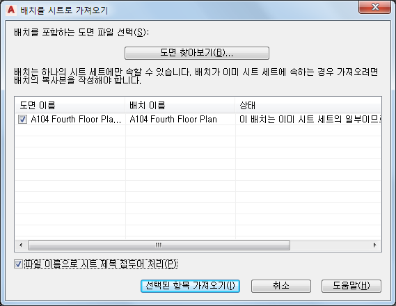

  3. 시트를 가져올 시트 하위 세트를 선택하고 마우스 오른쪽 버튼을 클릭한 후 시트로 배치 가져오기를 클릭합니다.
  4. 도면 찾아보기를 클릭합니다.
  5. 가져올 시트가 들어 있는 도면 파일을 찾은 후 열기를 클릭합니다.
  6. 가져올 시트 배치를 선택합니다.
    주: 여러 개의 배치를 선택할 수 있습니다.
  7. 시트 이름을 시트 도면의 파일 이름 앞에 접두어로 붙이려면 파일 이름을 가진 접두어 시트 제목을 선택합니다.
  8. 확인을 클릭합니다.
