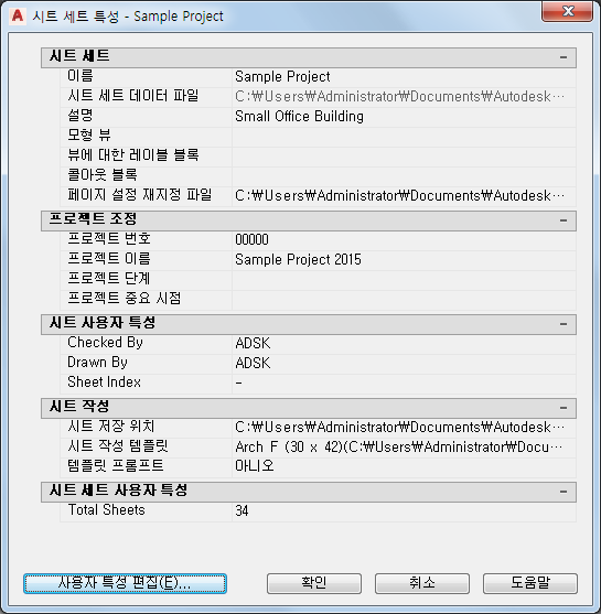

  3. 시트 세트의 루트 노드를 선택하고 마우스 오른쪽 버튼을 클릭한 후 특성을 클릭합니다.
  4. 시트 세트를 확장합니다.
  5. 프로젝트에 페이지 설정 재지정을 정의하려면, 페이지 설정 재지정 파일의 설정을 클릭합니다.

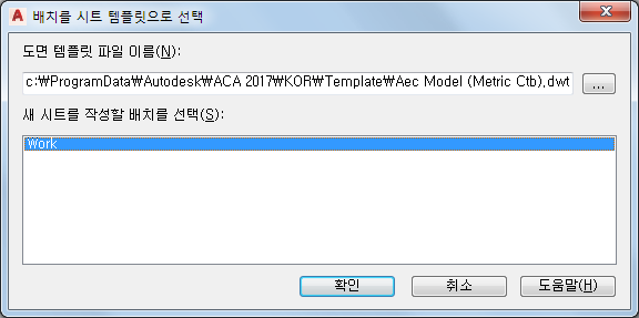

  8. 새 시트의 기본 템플릿을 정의하려면 시트 작성 템플릿의 설정을 클릭합니다.
  9. 를 클릭하여 도면(DWG) 또는 템플릿(DWT) 파일을 찾은 후 열기를 클릭합니다.
  10. 새 시트 작성에 사용할 기본 배치를 선택합니다. 그런 다음 확인을 클릭합니다.

  12. 사용자 특성을 추가하거나 편집 또는 삭제하려면, 사용자 특성 편집을 클릭합니다.
    주: AutoCAD Architecture 프로젝트에서 작업하는 경우 프로젝트 특성을 사용할 수도 있습니다.
  13. 확인을 클릭합니다.
