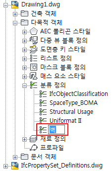

  3. 스타일 관리자에서 방금 만든 도면 다목적 객체를 확장하고 분류 정의를 마우스 오른쪽 버튼으로 클릭하고 새로 만들기를 선택합니다.
  4. 새 분류 이름에 대해 을 입력합니다.

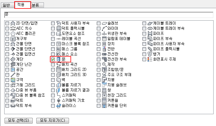

  5. 적용 대상 탭을 클릭하고 벽을 선택합니다.

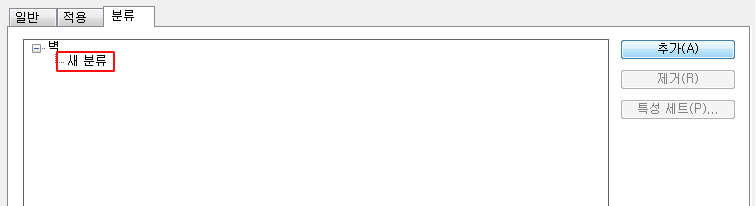

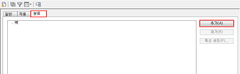

  6. 분류 탭을 클릭한 다음 추가를 클릭합니다.
  7. 새 분류를 선택하고 다음을 지정합니다.
    • 항목 상자에 벽돌을 입력합니다.
    • 설명 상자에 갈색 및 빨간색를 입력합니다.

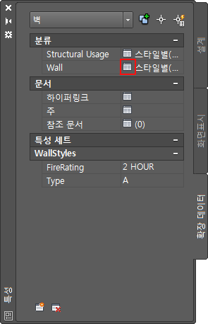

  9. 도면에서 벽을 선택합니다.
  10. 특성 팔레트의 확장 데이터 탭에서 분류 아래에 있는 Wall 옆에 있는 버튼을 클릭합니다.

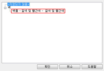

  11. 분류 선택 대화상자에서 벽돌 - 갈색 및 빨간색를 선택합니다.
  12. 확인을 클릭합니다.
