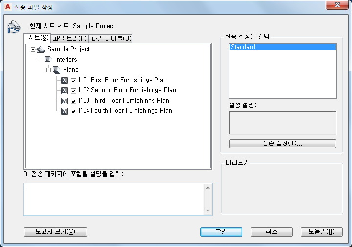

  4. 마우스 오른쪽 버튼을 클릭한 후 전자 전송을 클릭합니다.
    전송 파일 작성 대화상자가 표시됩니다.
  5. 파일 트리 탭 또는 파일 테이블 탭에서 전자 패키지에 포함할 구성요소를 선택합니다.
    파일 트리 탭은 포함된 파일을 유형별로 정렬하여 표시합니다. 파일 테이블 탭은 모든 파일을 리스트 뷰에 표시합니다. 리스트를 이름, 경로, 유형, 버전, 크기 및 날짜별로 정렬할 수 있습니다.
  6. 프로젝트 정보를 포함하려면 전송 설정 선택 아래에 있는 설정을 두 번 클릭하고 전송 설정 수정 대화상자의 포함 옵션 아래에 있는 프로젝트 정보 포함을 선택합니다.
  7. 확인을 클릭하여 전자 전송을 시작합니다.
