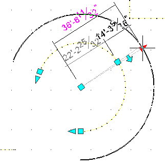

커튼월 반지름을 변경하려면
다음 과정에 따라 그립을 사용하여 곡선 커튼월의 반지름을 변경하십시오.
커튼월을 선택합니다.
곡선 반지름 그립을 선택하고 원하는 반지름 값이 표시될 때까지 그립을 이동한 후 한 번 클릭합니다.
주:
그립을 이동할 때, 원래 반지름 값이 새 반지름 및 두 개의 값 차이와 함께 표시됩니다.
그립을 선택한 후, 커튼월의 반지름에 대한 새 값을 입력할 수도 있습니다.
