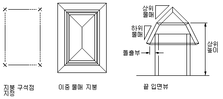

단일 물매 지붕 작성
이중 물매 지붕 작성
  1. 사용할 지붕 도구가 있는 도구 팔레트를 열고 도구를 선택합니다.
    또는 홈 탭작성 패널지붕 슬래브 드롭다운지붕을 클릭합니다. 찾기
  2. 특성 팔레트의 쉐이프에서 단일 물매 또는 이중 물매를 선택합니다.
  3. 도면 영역에서 지붕 구석에 대한 점을 지정합니다.
  4. 점을 지정한 후 Enter 키를 누릅니다.
