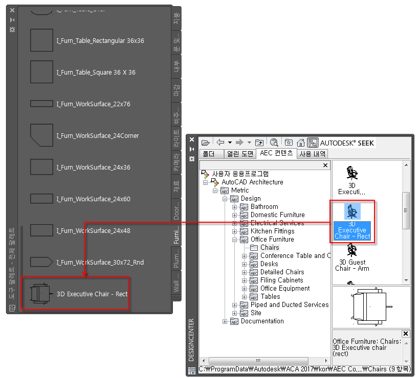

DesignCenter 폴더에서 도구 팔레트로 AEC 컨텐츠 항목을 끌어 놓을 수 있습니다.
AutoCAD Architecture는 컨텐츠 검색기에서 설계 도구 카탈로그 및 문서 도구 카탈로그를 제공합니다. 이러한 카탈로그에는 이미 미리 정의된 AEC 컨텐츠 및 샘플 객체 스타일에 대해 설정된 도구가 있습니다. 이 카탈로그는 미터법 단위와 영국식 단위에 모두 사용할 수 있습니다.
DesignCenter의 AEC 컨텐츠에서 도구 작성
  1. 새 도구를 작성하려는 도구 팔레트를 엽니다.
  2. 삽입 탭컨텐츠 패널컨텐츠 검색기 드롭다운Design Center를 클릭하고 도구를 작성하려는 AEC 컨텐츠 항목으로 이동합니다.
  3. 항목을 도구 팔레트로 끕니다.
    새 도구가 도구 팔레트에 삽입됩니다.
