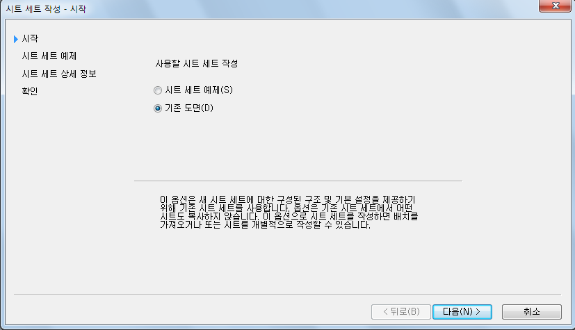

  3. 시트 세트 템플릿에서 작성을 클릭합니다.
    시트 세트 마법사가 표시됩니다. 마법사를 사용하여 새 시트 세트 템플릿을 작성할 수 있습니다.
  4. 시트 세트 작성에서 기존 도면을 선택한 후 다음을 클릭합니다.

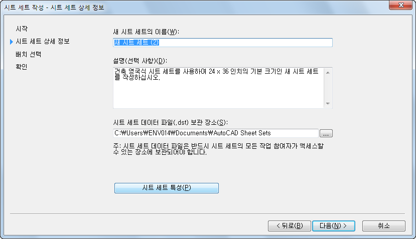

  5. 시트 세트 작성 - 시트 세트 상세 정보에 새 시트 세트의 이름을 입력합니다.
  6. 새 시트 세트의 설명을 입력합니다.
  7. 새 시트 세트 템플릿을 저장할 폴더 위치를 선택합니다.
    주: 시트 세트 템플릿(DST 파일)의 위치는 해당 템플릿에서 작성되는 프로젝트 시트 세트의 위치를 정의하지 않습니다. 프로젝트 시트 세트는 항상 연관된 프로젝트의 루트 폴더에 저장됩니다.
  8. 새 시트 세트 템플릿의 특성을 정의하려면, 시트 세트 특성을 클릭합니다.
    시트 세트 특성 대화상자가 표시됩니다.

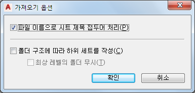

  24. 시트 제목에 파일 이름을 접두어로 지정하거나 폴더 구조를 기반으로 시트 세트의 하위 세트를 작성하려면 가져오기 옵션을 클릭하고 옵션을 선택한 후 확인을 클릭합니다.
