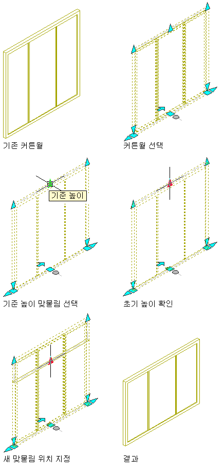

커튼월의 기준 높이를 변경하려면
다음 과정에 따라 그립을 사용하여 커튼월의 기준 높이를 변경하십시오.
커튼월을 선택합니다.
기준 높이 그립을 선택하여 원하는 높이 값이 표시될 때까지 그립을 이동한 후 한 번 클릭합니다.
주:
그립을 이동할 때, 원래 기준 높이 값이 새 기준 높이 및 두 개의 값 차이와 함께 표시됩니다.
그립을 선택한 후, 커튼월의 기준 높이에 대한 새 값을 입력할 수도 있습니다.
