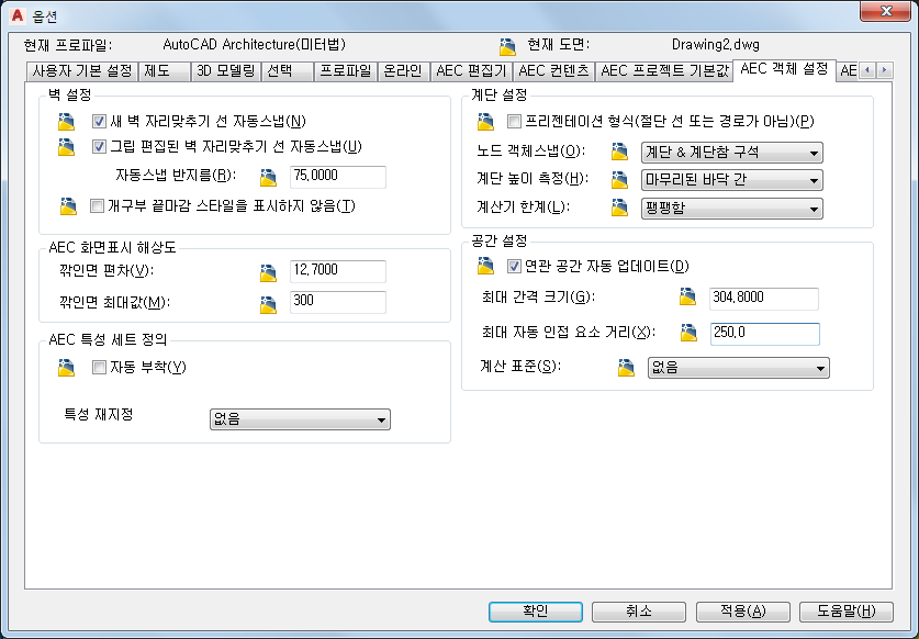

  1. 옵션을 클릭합니다.
  2. AEC 객체 설정 탭을 선택합니다.
  3. AEC 특성 세트 정의 특성 재지정에 있는 다음 옵션 중에서 선택합니다.
    • 없음: 재지정하지 않습니다. 스타일 관리자 > 특성 세트 정의 > 정의 탭에 있는 가시적 및 순서 열에 정의된 대로 특성 팔레트의 확장 데이터 탭에 특성이 나열됩니다.
    • 가시성: 스타일 관리자의 정의 탭에서 가시적 열을 재지정합니다. 특성 팔레트의 확장 데이터 탭에 있는 모든 특성을 나열합니다. 하지만 순서 열에 설정된 순서를 따릅니다.
    • 가시성 및 순서: 스타일 관리자 > 특성 세트 정의 > 정의 탭에 있는 가시적 및 순서 열을 재지정합니다. 특성 팔레트의 확장 데이터 탭에 있는 모든 특성을 알파벳순으로 나열합니다.
  4. 적용 및 확인을 클릭합니다.
