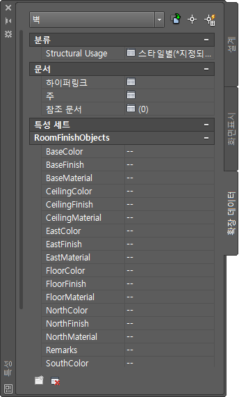

확장 데이터 탭 정보
특성 팔레트의 확장된 데이터 탭에는 다음과 같은 객체 특성이 들어 있습니다.
하이퍼링크:
객체에 하이퍼링크를 추가할 수 있습니다.
문자 주 및 참조 파일:
객체에 주 또는 연관된 참조 파일을 추가할 수 있습니다.
특성 세트:
객체의 특성 세트 데이터를 추가, 편집 및 제거할 수 있습니다.
주:
확장 데이터 탭의 특성 세트 정의 나열은 옵션 대화상자의 AEC 객체 설정 탭에 있는 특성 재지정 드롭다운 옵션을 사용하여 제어할 수 있습니다.
스타일로부터의 특성 세트:
객체 스타일의 특성 세트 데이터를 추가, 편집 및 제거할 수 있습니다.
상세 구성요소 데이터:
객체의 상세 구성요소 데이터를 추가, 편집 및 제거할 수 있습니다.
