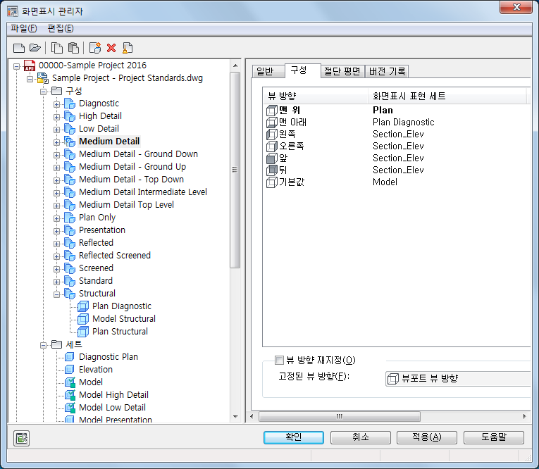

화면표시 관리자는 AutoCAD Architecture의 도면에 대한 화면표시 시스템 정보의 중심 위치입니다. 화면표시 관리자를 사용하여 화면표시 구성, 화면표시 세트 및 화면표시 표현을 작성 및 수정합니다. 또한 화면표시 구성을 뷰포트에 지정할 수 있으며 객체가 다른 표현에서 표시되는 방법을 볼 수 있습니다. 화면표시 관리자 창의 크기를 조절한 후, 필요에 따라 왼쪽 및 오른쪽 창의 크기를 조절하여 화면표시 정보를 볼 수 있습니다.

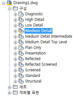

화면표시 관리자의 왼쪽 창은 계층 구조 트리 뷰에서 도면에 대한 화면표시 정보를 구성합니다. 화면표시 시스템 구성요소를 트리 뷰에 추가, 소거, 이름바꾸기, 복사 및 발송할 수 있습니다. 왼쪽 창에서 항목을 선택하면 오른쪽 창은 그에 따라 업데이트됩니다.
화면표시 구성 및 해당 구성요소의 트리 뷰를 보여주는 왼쪽 창
화면표시 관리자의 오른쪽 창
화면표시 관리자의 오른쪽 창에 표시되는 정보는 왼쪽 창에서 선택한 항목에 따라 다릅니다. 화면표시 세트 및 각 화면표시 구성과 연관된 매핑된 뷰 방향을 볼 수 있습니다. 서로 다른 객체의 화면표시 표현을 볼 수 있고 도면에서 객체의 기본 그래픽 화면표시 특성에 액세스할 수 있습니다. 또한 객체가 표시되는 방법을 미리 볼 수 있습니다.
선택된 화면표시 구성의 세부사항을 보여주는 오른쪽 창

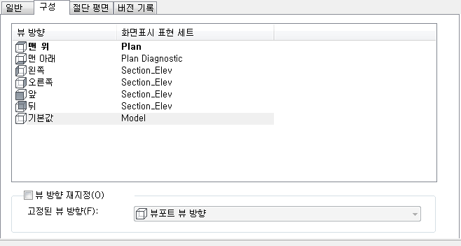

화면표시 관리자의 뷰 방향 아이콘
화면표시 세트 및 뷰 방향과 함께 사용된 아이콘은 구성에서 화면표시 세트가 사용되는 방법을 식별합니다. 화면표시 구성을 확장하면 화면표시 구성에서 사용된 화면표시 세트가 나타납니다. 각 화면표시 세트 옆에 있는 아이콘은 이 세트가 화면표시 구성에서 적용되는 뷰 방향을 나타냅니다.
다음 예에서 모형 화면표시 세트는 기본 뷰 방향에 적용됩니다. 오른쪽 창에서 Section_Elev 화면표시 세트가 앞, 뒤, 왼쪽 및 오른쪽 뷰 방향에 적용되는 것을 보여줍니다. 평면도 화면표시 세트는 평면도 방향에 적용됩니다. 오른쪽 영역에서 6각 뷰 방향에 해당합니다.
