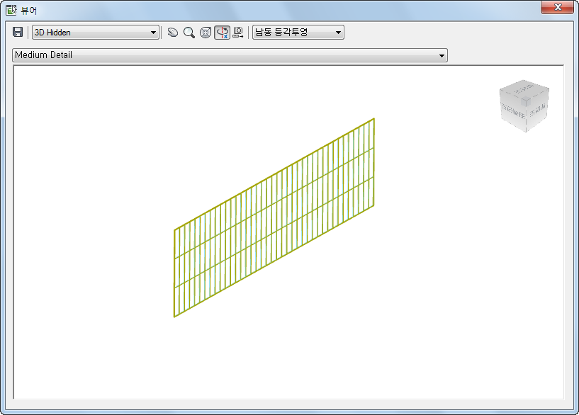

다음 절차에 따라 다른 화면표시 표현 및 뷰 방향에서 객체가 나타나는 방법을 확인하십시오.
를 클릭합니다.
을 클릭합니다.
- 부동 뷰어 및 화면표시 관리자를 모두 볼 수 있도록 위치를 변경합니다.
- 객체별로 표현을 확장하고 객체를 선택합니다.
- 오른쪽 창에서 화면표시 표현을 선택합니다.
주: 객체 스타일 또는 각 객체의 화면표시에서 작성된 기본 화면표시 표현으로 재지정하고 화면표시 관리자에서 표시되지 않습니다.
부동 뷰어는 화면표시 표현에서 객체를 표시합니다.
커튼월을 표시하는 부동 뷰어
- 부동 뷰어에서 컨트롤을 사용하여 다른 뷰 방향으로 제거된 은선 또는 음영처리된 객체를 봅니다.
- 4, 5 단계를 반복하여 다양한 화면표시 표현에서 객체를 봅니다.
를 클릭하여 뷰어를 닫습니다.
