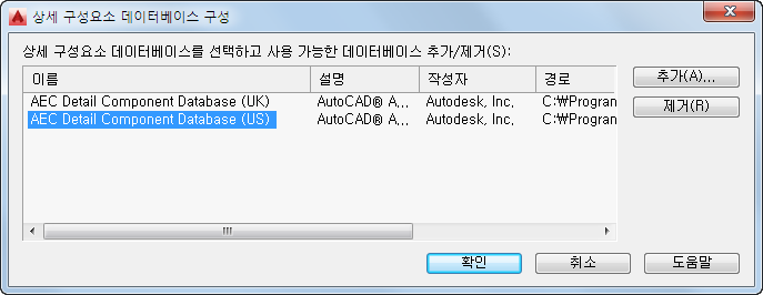

  2. 옵션 대화상자에서 AEC 컨텐츠 탭을 클릭합니다.
  3. AEC 컨텐츠 페이지에서 상세 구성요소 데이터베이스의 추가/제거 버튼을 클릭합니다.
  4. 상세 구성요소 데이터베이스 구성 대화상자의 리스트에서 제거할 데이터베이스를 선택하고 제거를 클릭합니다.
  5. 확인을 두 번 클릭합니다. 리스트에서 맨 위의 데이터베이스를 제거하면 나열된 다음 데이터베이스가 상세 구성요소 관리자 대화상자에서 현재 선택사항이 됩니다.
