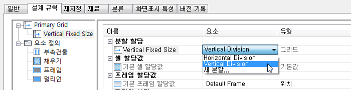

  5. 왼쪽 창에서 부속건물을 지정할 그리드를 선택합니다. 선택한 그리드의 이름이 분할 할당값 행 아래의 표에 나타납니다.
    팁: 그리드 이름을 바꾸려면 그리드를 선택하고 이름바꾸기를 클릭한 후 새 이름을 입력합니다.
  6. 해당 그리드의 요소 열을 클릭하고 리스트에서 분할 정의를 선택합니다.
  7. 확인을 클릭합니다.
