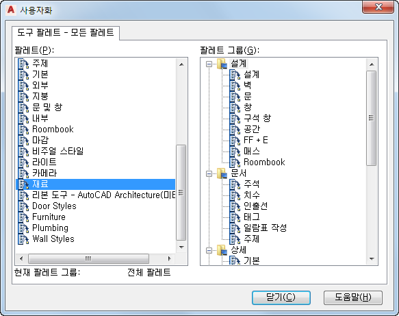

- 빈 도구 팔레트 그룹에 새 팔레트를 추가하여 프로젝트 도구 팔레트 그룹을 표시하려면
을(를) 클릭한 후 팔레트 사용자화를 클릭합니다.
왼쪽에 사용 가능한 모든 팔레트의 리스트가 표시됩니다. 오른쪽에 모든 팔레트 그룹의 리스트가 표시됩니다. 빈 프로젝트 도구 팔레트 그룹은 오른쪽 리스트에 표시됩니다.
- 왼쪽의 팔레트 리스트에서 팔레트를 마우스 오른쪽 버튼으로 클릭한 후 새 팔레트를 클릭합니다.
- 새 팔레트의 이름을 입력합니다.
- 팔레트를 선택하고 오른쪽의 프로젝트 팔레트 그룹으로 끌어갑니다.
- 닫기를 클릭하고
을 다시 클릭합니다. 프로젝트 도구 팔레트 그룹은 사용 가능한 팔레트 그룹에 나열되며 선택 및 표시할 수 있습니다.
