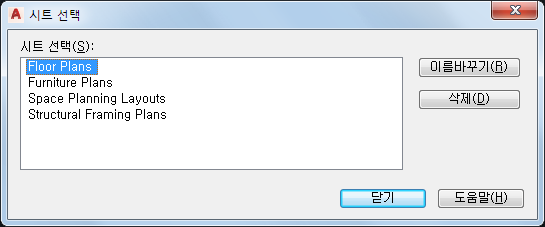

시트 선택을 제거하려면
다음 과정에 따라 시트 선택을 삭제하십시오.
주: 시트 선택을 삭제하더라도 해당 선택에 포함된 시트는 삭제되지 않습니다.
  1. 신속 접근 도구막대에서 프로젝트 네비게이터 를 클릭합니다.
  2. 시트 탭을 클릭하고 제목 막대에서 (시트 세트 뷰)를 클릭합니다.
  3. 프로젝트 시트 세트 루트 노드를 선택하고 마우스 오른쪽 버튼을 클릭한 후 시트 선택관리를 클릭합니다.
  4. 삭제할 시트 선택을 선택한 후 삭제를 클릭합니다.
  5. 확인을 클릭합니다.
