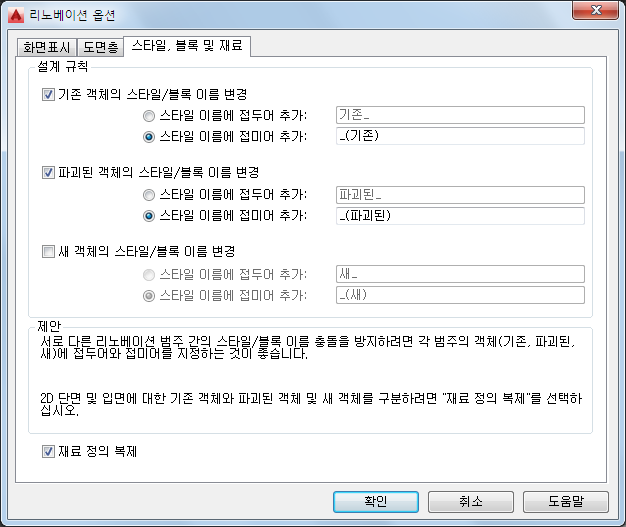

리노베이션 범주별로 스타일 및 블록 이름바꾸기 정보
리노베이션 설계 규칙을 수정하여 객체의 리노베이션 범주를 기반으로 스타일 및 블록 이름에 접두어 또는 접미어를 자동으로 추가할 수 있습니다. 접두어나 접미어를 미리 정의하지 않은 경우 동일한 스타일 또는 블록 이름이 도면 내 다른 범주에 있으면 경고가 표시되며 여기에 새 이름을 수동으로 입력할 수 있습니다.
