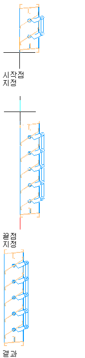

북엔드 구성요소를 삽입하려면
다음 과정에 따라 선형 배열로 반복되지만 각각의 끝에서 고유 항목을 경계로 하는 패턴으로 이루어진 지붕창 및 환풍구와 같은 상세 구성요소를 삽입하십시오. 이 예에서 지붕창을 삽입하는 도구에서는 뷰 특성이 단면으로 설정되어 있으며, 이런 유형의 구성요소에는 단면만 사용할 수 있습니다.
  1. 특정 구성요소의 상세 구성요소 삽입 도구를 활성화합니다.
  2. 도면 영역에서 시작점을 클릭하여 기본 방향으로 구성요소를 삽입하거나 다음 옵션 중 하나를 선택합니다.
    원하는 작업... 할 일...
    X축을 따라 구성요소 뒤집기 x(Xflip)를 입력한 후 클릭하여 구성요소의 시작점을 지정합니다.
    Y축을 따라 구성요소 뒤집기 y(Yflip)를 입력한 후 클릭하여 구성요소의 시작점을 지정합니다.
  3. 원하는 끝점을 지정하여 구성요소를 삽입합니다.
    단면 뷰에 삽입된 북엔드 구성요소
