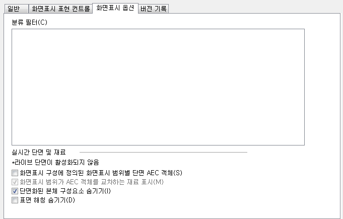

    라이브 단면 및 재료에 대한 화면표시 옵션 지정
  4. 라이브 단면 및 재료에서 화면표시 설정을 지정합니다.
    원하는 작업... 할 일...
    화면표시 구성의 화면표시 범위를 사용하여 라이브 입면도의 수직 범위 결정 화면표시 구성에 정의된 화면표시 범위별 단면 AEC 객체를 선택합니다. 모형의 객체가 화면표시 범위 아래로 연장되는 경우를 그래픽으로 나타내려면 화면표시 범위가 AEC 객체와 교차하는 재료 표시를 선택합니다.
    위험: 평면도 화면표시 세트에 대한 설정을 삭제해야 합니다. 이 설정을 선택할 경우, 평면도에 삽입된 2D 단면은 표시되지 않습니다.
    라이브 단면의 경계 상자 너머에 있는 단면화된 객체 부분의 화면표시 제거 단면화된 본체 구성요소 숨기기를 선택합니다.
    단면화된 객체의 표면 해치 제거 표면 해치 숨기기를 선택합니다.
  5. 확인을 클릭합니다.
